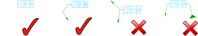

- [サーフェス]
- サーフェス指示記号引出線(追加の矢印、引出線、基準線)を記号に追加します。これにより、エッジではなくサーフェスを指し示すことができます。次の場合には、このオプションは表示されません。
- 選択した記号が幾何公差記号、データム ID 記号、面の指示記号ではない。
- 選択した記号をコントロールする規格の履歴でサーフェス指示記号引出線が認められていない。
- 記号の現在の環境設定においては、規格でサーフェス指示記号引出線が認められていない。例を次に示します。
- 一次引出線が既にある面の指示記号。
- オブジェクトに既にアタッチされている幾何公差記号およびデータム ID 記号。
- 複数の一次引出線がある幾何公差記号。
- 一次引出線と二次引出線がある幾何公差記号。
