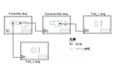

このワークフローでは、アセンブリ図面にパーツを作成します。パーツは、パーツ独自の図面ファイルでも使用できます。アセンブリ図面で、パーツ参照をパーツに配置します。次に、パーツ参照のコンポーネント プロパティを指定する代わりに、パーツ図面の部品表をパーツ参照にアタッチします。
パーツ図面の[アセンブリのプロパティ]ダイアログ ボックス(AMPARTREFEDIT[パーツ参照編集]コマンドを使用)で、パーツのコンポーネント プロパティを指定します。アセンブリ図面のパーツ参照は、パーツ図面からコンポーネント プロパティを自動的に取得します。その際、アセンブリ図面の部品表が更新されます。
外部アタッチ ワークフローと同様に、部品表アタッチ ワークフローはアセンブリ - パーツ シナリオに制限されません。サブアセンブリ図面の部品表をアセンブリ図面のパーツ参照にアタッチすることもできます。サブアセンブリは、アセンブリ図面の部品表に展開可能な項目として表示されます。サブアセンブリを展開すると、サブアセンブリのパーツが下に表示されます。この方法を利用すると、アセンブリとパーツの階層を構築できます。
