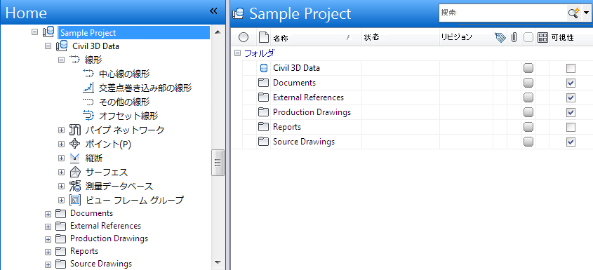

Autodesk Vault には、プロジェクト ファイルおよびユーザを管理するためのスタンドアロン アプリケーションが用意されています。図 10 に示すように、Autodesk Vault クライアント ウィンドウではテーブルを使用してプロジェクト ファイルとそれらに関するデータを表示します。
図 10: Autodesk Vault ウィンドウ
ツール ウィンドウでは、システム ファイルを含むすべてのプロジェクト ファイルを表示できます。
また、このウィンドウにはすべての図面のリストが表示され、選択したファイルが参照として使用されます。また、図面ファイルの DWF™ バージョンが表示されるので、必要なバージョンを素早く見つけることができます。
