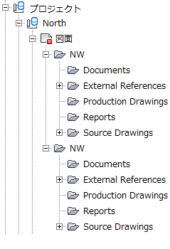

図 2: Vault プロジェクトのサブフォルダ
図 2 に示すように、プロジェクト NE および NW は単一の Vault プロジェクトである North の中に存在します。Vault 参照は、North プロジェクト フォルダ内のどのオブジェクトにもリンクできます。これらの参照を他のプロジェクトで使用する必要がある場合は、そのプロジェクト用の新規フォルダを North プロジェクト作業フォルダの中に作成します。Autodesk Vault 管理ツールを使用して、プロジェクト構造を Vault に複製します。プロジェクトでサブフォルダを使用すると、図面用とドキュメント用のフォルダを編成できます。ただし、プロスペクターの参照リンクや Vault データベース ファイル(PointsStatus.mdb、PointsGeometry.mdb、Survey.sdb、Survey.sdx)などのプロジェクト オブジェクトは除きます。
