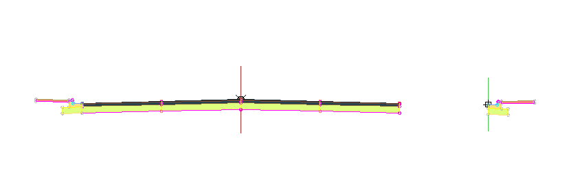

図 4: オフセット付きアセンブリ
図 4 に、道路の一方の側の縁石サブアセンブリにオフセットが設定されたアセンブリを示します。このオフセットを道路の外端を定義する線形と関連付けることで、拡幅によって右左折車線または出口車線を設けることができます。
