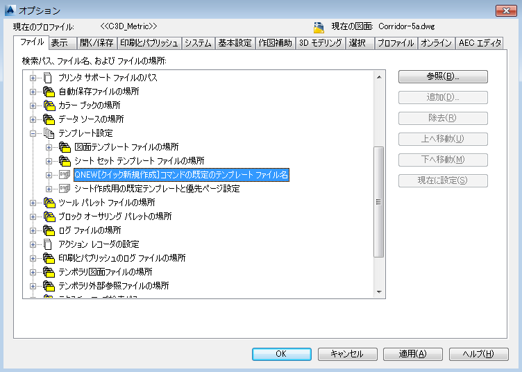

インペリアル法の縦断を使用して AutoCAD Civil 3D を開始する場合、新規図面の既定のテンプレートは _AutoCAD Civil 3D (Imperial) NCS.dwt です。メートル法の縦断を使用して AutoCAD Civil 3D を開始する場合、新規図面の既定のテンプレートは _AutoCAD Civil 3D (Metric) NCS.dwt です。既定のテンプレートは、AutoCAD Civil 3D を起動したとき、または新しい図面(QNEW[クイック新規作成]コマンド)を作成したときに適用されます。各自のニーズに合わせて、別の既定テンプレートを指定することもできます。
既定のテンプレートを変更するには
  1. コマンド ラインに Options と入力します。
  2. [オプション]ダイアログ ボックスの[ファイル]タブで、[テンプレート設定]を展開します。
  3. QNEW[クイック新規作成]コマンドの既定のテンプレート ファイル名]の値を使用するテンプレートに変更します。
図 1: 既定のテンプレートの設定
