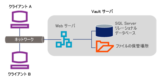

図 5 に示すように、単一のオフィス サイトの Autodesk Vault を設定することができます。
図 5: 単一サイト Vault アーキテクチャ

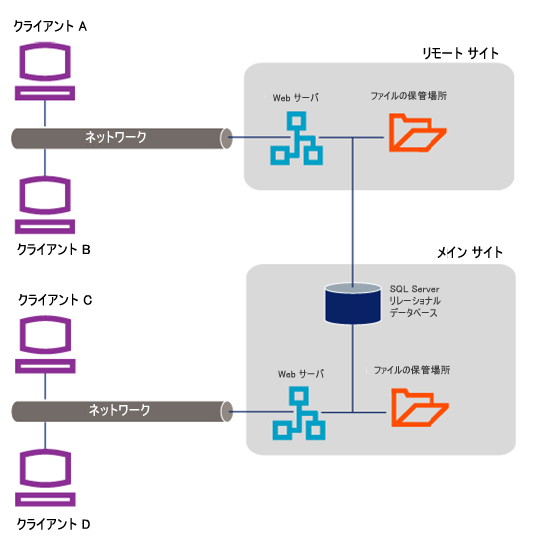

また、Autodesk Vault は、複数の場所に分散するユーザがあたかも同じオフィスで作業しているかのようにプロジェクト データを管理できます。この機能は、Autodesk Vault のマルチサイト オプションとして用意されています(追加料金で提供)。
図 6: マルチサイト Vault アーキテクチャ
図 6 に示すように、マルチサイト Vault のインストールでは、2 つ以上のサイトのファイルを管理するための SQL Server の単一インスタンスが使用されます。また、各データベース(「Vault」とも呼ぶ)はファイル共有を容易にするために各サイトで複製されますが、すべてのファイルがコピーされるわけではありません。個々のファイルは、必要に応じてユーザに配布されます。SQL Server は、ファイルのコピーの場所を追跡して、それらの更新とユーザに対する変更の通知を保証します。ネットワーク全体に対するデータベースの管理タスクを、あらゆる場所から管理することができます。
業務が複数のオフィスに分散している場合、Autodesk Vault のマルチサイトのデータ管理とセキュリティのメリットは非常に有効です。
