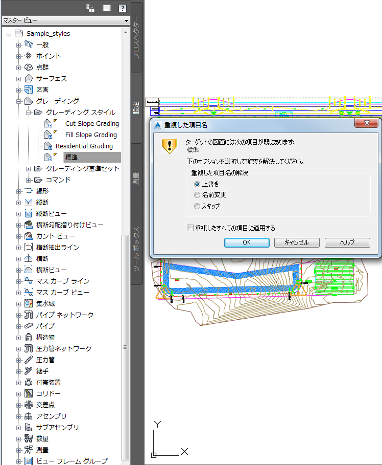

  1. Sample_styles.dwg および別の図面を開きます。[ツールスペース]の[設定]タブで、[マスター ビュー]を選択します。
  2. 図面の 1 つのスタイルをクリックおよびドラッグし、他方の図面名の上にドロップします。
    図 9 に示す例では、Sample_styles.dwg の Grading Standard スタイルが選択され、Breaklines.dwg にドラッグ アンド ドロップされます。
  3. 対象となる図面に同名のスタイルが含まれている場合、[重複した項目名]ダイアログ ボックスで上書き、名前変更、またはコピーのキャンセル(スキップ)を選択できます。また、選択項目([上書き]、[名前変更]、[スキップ])を、この作業セッションのすべてのフィーチャ名の重複に適用することができます。
    コピーしたスタイルが正常に転送されると、そのスタイルは図面のスタイル コレクションを展開したときに表示されます。ダイアログ ボックスまたはプロンプトは表示されません。
図 9: ドラッグ アンド ドロップでスタイルをコピー
