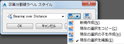

ラベル スタイルを編集する
図面内のラベルを編集することで、[設定]タブでスタイルを指定する操作が不要になります。[ラベル スタイルを編集]オプションを選択すると、ラベル スタイル編集ツールに素早くアクセスできます。
[ラベル スタイルを編集]オプションを使用するには
  1. ラベルを選択し、[ラベル スタイルを編集]を右クリックしてクリックします。
  2. 図 12 に示すように、[<オブジェクト>ラベル スタイル]ダイアログ ボックスが表示されます。このダイアログ ボックスで、複数のコマンドを実行して新しいスタイルの作成、既存スタイルまたは子スタイルのコピー、または現在選択しているスタイルの編集を行えます。
    注:
    ラベル スタイル管理は、[現在の選択を編集]を選択した場合に表示されます。
図 12: ラベル スタイル編集ツールにアクセスするためのダイアログ ボックス
[設定]タブの[マスター ビュー]を使用すると、図面間でスタイルをドラッグ アンド ドロップできます。ラベル自体を図面間でコピーする必要はありません。
ラベル スタイルと一緒にそのスタイルを参照しているラベルを現在の図面にドラッグして上書きした場合、スタイルは失われます。
