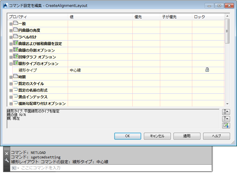

コマンド設定はコマンドに適用され、AutoCAD Civil 3Dの[ツールスペース]の[設定]タブで、各項目の[コマンド]フォルダに対応します。各コマンド設定には、SettingsCmdCommandName という名前の対応するクラスがあります。たとえば、CreateAlignmentLayout コマンドに対応する設定クラスは、SettingsCmdCreateAlignmentLayout です。他の設定タイプと同じように、CivilDocument.Settings.GetSettings() メソッドを使用して、ドキュメントのコマンド設定オブジェクトにアクセスします。
次の断片によって、どの「線形タイプのオプション」が CreateAlignmentLayout コマンド用であるかが決定します。
SettingsCmdCreateAlignmentLayout alignLayoutCmdSettings = doc.Settings.GetSettings<SettingsCmdCreateAlignmentLayout>();
ed.WriteMessage(@"Alignment Layout Command settings: AlignmentType: {0} ",
alignLayoutCmdSettings.AlignmentTypeOption.AlignmentType.Value
このコードの結果として、現在のコマンド設定が返されます。
