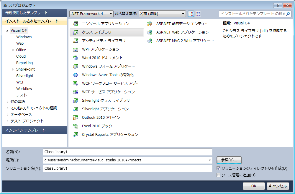

Microsoft Visual Studio で AutoCAD Civil 3D のマネージド クラスを使用する新規プロジェクトを作成するには
Visual Studio の[新しいプロジェクト]ダイアログ
