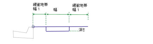

動作
内側の緩衝地帯、歩道、および外側の緩衝地帯のリンクをアタッチメント ポイントの外側に水平に挿入します。緩衝地帯は、幅をゼロに設定することで、省略することもできます。
レイアウト モードの動作
レイアウト モードの場合、入力パラメータにより指定される情報に従って、緩衝地帯および歩道を描画します。
ポイント、リンク、およびシェイプ コード
次の表は、このサブアセンブリのポイント、リンク、およびシェイプ コードのうち、コードが割り当てられているものを一覧表示しています。このサブアセンブリのポイント、リンク、シェイプ コードのうち、コードが割り当てられていないものは表に含まれません。
ポイント、リンク、またはシェイプ
コード
説明
P2
Sidewalk_In
表層上における歩道の内側の端
P3
Sidewalk_Out
表層上における歩道の外側の端
L1
Top
Datum
L2
Top
Sidewalk
歩道構造物上部リンク
L3
Top
Datum
L4~L6
Sidewalk
Datum
S1
Sidewalk
歩道のコンクリート領域
コード図
