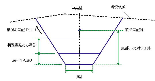

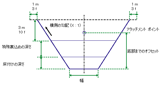

このサブアセンブリは、同勾配で底面が平らなトレンチを作成します。裏込め材を最高 3 層まで挿入できます。
アタッチメント ポイントは、トレンチ ベースの中点から、[底部までのオフセット]で指定されている距離だけ上に移動した点にあります。

法面 |
トレンチの法面の x : 1 勾配 |
数値、正 |
3 : 1 |
床付けの深さ |
床付け層の深さ |
数値、正 |
0.0 |
特殊裏込めの深さ |
特殊裏込め層の深さ |
数値、正 |
0.0 |
底部までのオフセット |
縦断勾配線標高からトレンチの底面までの下方向の垂直オフセット。たとえば、縦断が円形パイプの頂点に沿って挿入されている場合、垂直オフセットは、パイプの直径に、パイプ下端とトレンチ底面との距離を足したものになります。 |
数値 |
0.0 |
トレンチ底面の標高は、縦断勾配線標高から[底部までのオフセット]値を引いて計算されます。水平のトレンチ底面リンクが、計算された標高でアタッチメント ポイント オフセットの左右対称になるよう挿入され、既存サーフェスまで両側の法面が延長されます。水平の床付けリンクが、指定した深さでトレンチ底面の上に挿入されます。水平の特殊裏込めリンクが、指定した深さで床付けリンクの上に挿入されます。

レイアウト モードの場合、トレンチと既存のサーフェスが次のように描画されます。
