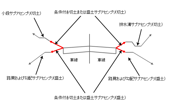

次の図は、次の項目で構成されるコリドー アセンブリ横断を示しています。
1 つまたは複数の条件付き水平ターゲット サブアセンブリをアセンブリに追加して、単純または複雑な条件付き動作を作成します。たとえば、前の例の場合では、歩道の場所を表示するモデルにポリラインのセットを追加することができます。車道が歩道と交差するところでラインが止まってしまうため、歩道のラインが存在するかどうかによって、条件付きサブアセンブリは歩道を追加したり削除します。条件付きサブアセンブリによって、歩道が必要ないコリドーに違うアセンブリを適用する必要性が無くなります。
