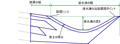

[路肩の幅]と[路肩勾配]の指定値を基に、路肩の表層を、アタッチメント ポイントから外側の方向に挿入します。 放物線状の排水溝のリンクが、路肩の終点から、指定した幅まで、6 つ連続して追加されます。排水溝の底部の深さが放物線の底に使用されます。

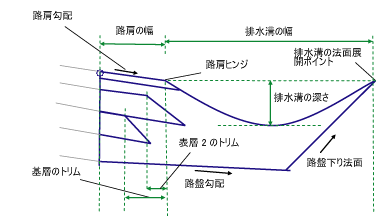

路盤リンクが、アタッチメント ポイントのオフセットから、[既定の路肩勾配](または、横断勾配摺り付け勾配)を基に、表層の下の[路盤の深さ]を始点にして挿入されます。路盤の逆側の終点は、図に示すように、排水溝の終点から路盤下り法面へリンクを描画することで求められます。
表土マテリアルに「正」の値を設定すると、法面展開リンクの直下の指定した厚さのところに、新しいマテリアル層が作成されます。 厚さは、放物線状の排水溝のシェイプに対して垂直に計測されます。 排水溝の上部は、路肩ヒンジ ポイントから、指定した幅と排水溝の深さまで描画されます。排水溝の内端に、オフセット リンクが路肩リンクに沿って追加され、指定した排水溝の表土の深さに到達します。同様に、排水溝の外端には、水平リンクが追加されます。この 2 つのリンクと表土の深さによって、放物線状の表土の底部で残っている部分が作成されます。新しい層を作成するため、路肩の上部層の幅は、次の図に示すように調整されます。
表層 1、表層 2、および基層サーフェスが、表層と平行に指定した深さで挿入されます。表層 1 のリンクの下部は、常に法面展開リンクまで延長されます。表層 2 や基層のトリム値をゼロに設定すると、その層の上部リンクは、「直前の層の下部リンク」のオフセットまで延長されます。下部リンクは、側部に形成されたくさびの勾配が排水溝の開始勾配と等しくなるように延長されます(注: 放物線状の排水溝の開始勾配の計算では、放物型計算式の既知のポイントを 3 つ使用します)。
上記のトリム値に正の値を設定すると、各マテリアルがその分短くなり、マテリアルのサイド勾配が法面展開リンクと等しくなるように、下部リンクが決まります。
[表層 1 と表層 2 のギャップ]や[表層 2 と基層のギャップ]に正の値を設定すると、対応する層は、[路肩(路盤構成)]サブアセンブリで説明しているギャップで区切られます。
