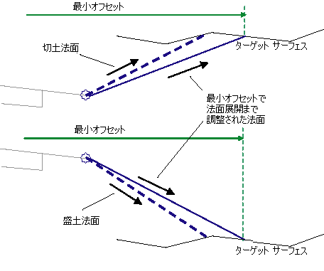

このサブアセンブリはユーザ定義された切土法面または盛土法面を使用して、ターゲット サーフェスまで法面展開したリンクを挿入します。
必要に応じて、法面展開ポイントが基線からの最小オフセットより小さくならないように勾配を調整します。

切土条件の法面展開ポイントを計算します。法面展開ポイントが検索されると、ポイントのオフセットを[最小オフセット]値と比較します。法面展開ポイントが[最小オフセット]より小さい場合は、ターゲット サーフェス上の最小オフセット ポイントに法面展開ポイントを移動します。切土条件の法面展開ポイントが検索されない場合は、盛土条件に対して、同じプロセスを繰り返します。
コリドー モデルの作成時にオフセット平面線形名が[最小オフセット]に割り当てられた場合は、[最小オフセット]値が線形のオフセットに合わせて変更されます。

レイアウト モードの場合、[最小オフセット]の距離だけ外側に延長した切土および盛土法面を破線で表示します。法面展開リンクの最後には、外側を向いた矢印が付きます。
