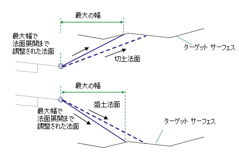

このサブアセンブリはユーザ定義された切土法面または盛土法面を使用して、ターゲット サーフェスまで法面展開したリンクを挿入します。
必要に応じて、ヒンジ ポイントからの最大幅内に法面展開ポイントが収まるように勾配を調整します。
法面展開リンクやその他のリンクに、オプションのライニングされたマテリアルを指定することもできます([すべてのリンク]、[法面展開リンク]、[盛土リンクのみ]、[なし])。
アタッチメント ポイントは、法面展開リンクのヒンジ ポイントにあります。このコンポーネントは、右側または左側のどちらにもアタッチできます。
注: すべての寸法は、特に注記がない限り、メートルまたはフィート単位です。すべての勾配は、「%」記号によりパーセント勾配であることが示されていない限り、底辺 : 高さの比(例、4 : 1)です。

切土条件の法面展開ポイントを計算します。法面展開ポイントが検索されると、法面展開リンクの幅を[最大の幅]値と比較します。[最大の幅]値を超える場合は、ターゲット サーフェス上の最大幅ポイントに法面展開ポイントを移動します。切土条件の法面展開ポイントが検索されない場合は、盛土条件に対して、同じプロセスを繰り返します。
コリドー モデルの作成時にオフセット平面線形名が[最大の幅]に割り当てられた場合は、[最大の幅]値が線形のオフセットに合わせて変更されます。
他の法面展開サブアセンブリと同様に、ライニングされたマテリアルをオプションで追加できます。3 つの区分の勾配を指定できます。リンクの勾配が指定の勾配値に達した場合、マテリアル タイプ 1 を適用します。勾配 1 から勾配 2 の間には、マテリアル タイプ 2 を適用します。同様に、リンクの勾配が勾配 2 と勾配 3 の値の範囲内にある場合、マテリアル タイプ 3 を適用します。リンクの勾配が[勾配制限 3]よりフラットな場合は、どのマテリアルも適用しません。
ライニングされたマテリアルをサブアセンブリに追加すると、指定した厚みを持った平行リンクが法面展開リンクに追加されます。この厚さのパラメータ(例: マテリアル 1 の厚み)はリンクに対して垂直に計測されます。下部レベルのリンクはデータムでコード化し、法面展開リンクは上面でコード化します。これらのマテリアルで囲まれたシェイプは、マテリアル名でコード化します。
レイアウト モードの場合、3 メートルまたは 10 フィート外側に延長した切土および盛土法面を破線で表示します。法面展開リンクの最後には、外側を向いた矢印が付きます。
