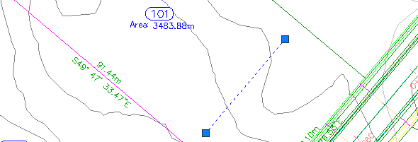

  1. 左側のビューポートで、区画 101 の 3D ポリラインを選択します。
  2. コマンド ラインに LIST と入力します。
    [AutoCAD テキスト ウィンドウ]で、ポリラインの頂点の標高地が約 38 になっていることに注目してください。
  3. [Enter]を押します。[AutoCAD テキスト ウィンドウ]を閉じます。
  4. 右側のビューポートで、測点 0+060 と 0+080 の間を交差する 3D ポリラインを選択します。
    縦断ビューで この 3D ポリラインを選択すると、平面図の 3D ポリラインが強調表示されることに注目してください。
  5. 左側のグリップを縦断ビューの下方へドラッグします。
  6. 手順 1 と 2 を繰り返して、新しい標高値を確認します。
    投影された計画線や 3D ポリラインをグリップ編集すると、ソース オブジェクトの対応する標高が調整されます。
  7. [Enter]を押します。[AutoCAD テキスト ウィンドウ]を閉じます。
