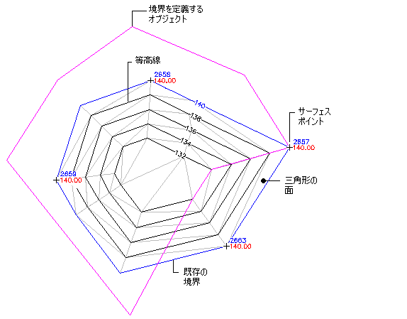

境界
境界は、そのポリラインの内部または外部にある三角形の表示/非表示に影響を与える閉じたポリラインです。外側の境界は、サーフェスの範囲を定義します。境界の内側にある三角形はすべて表示されますが、境界の外側にある三角形はすべて表示されません。
境界によって隠れる領域は、面積や土量などの計算には含まれません。
サーフェス境界は、図面内の既存のポリゴンを選択することで定義されます。サーフェス定義には、各境界の数値 ID および頂点の一覧が表示されます。

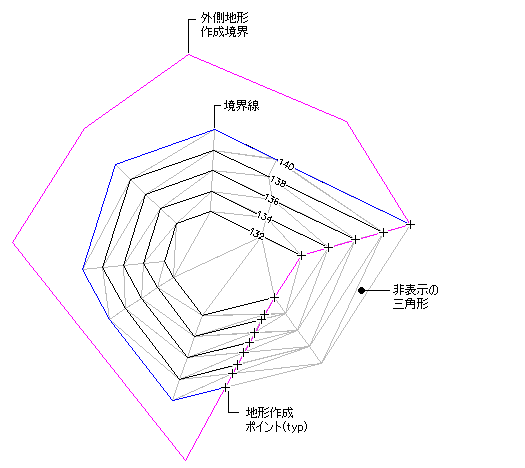

地形作成のための境界(外側)を追加する前のサーフェス
地形作成のための境界(外側)の効果
