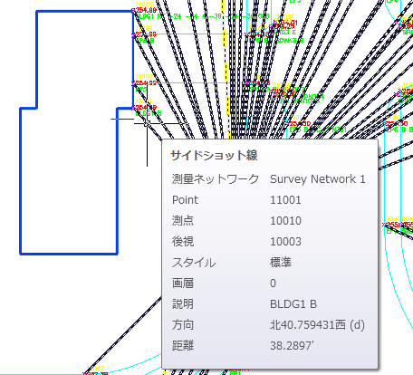

  3. 図面ウィンドウで、BLDG1 から延長する測量ネットワーク コンポーネントのいずれかにカーソルを合わせます。このネットワーク オブジェクトのプロパティがツールチップに表示されます。
  4. ネットワーク オブジェクトを右クリックします。[測量ネットワークを参照]をクリックします。
    [ツールスペース][測量]タブで、測量ネットワークが選択されます。測量ネットワークの測量データがリスト ビューに表示されます。
