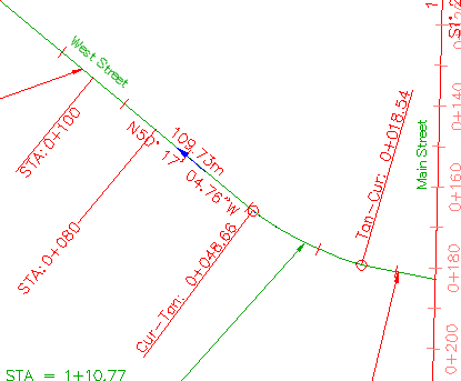

  1. [注釈]タブ [ラベルとテーブル]パネル [ラベルを追加]メニュー [線形][単一のセグメント]をクリックします。
  2. ラベル付けするセグメントの選択を求めるプロンプトが表示されたら、測点 0+060 と 0+080 の間にある線形をクリックします。線形にラベルが表示されたら、[Enter]を押してコマンドを終了します。
    線形に追加されたセグメント ラベル
  3. 新しいラベルを選択します。[プロパティ]パレットで、ラベルがレイヤ C-ROAD-TEXT に配置されていることに注目してください。
    ラベルを作成すると、[図面設定]ダイアログ ボックスの[オブジェクトレイヤ]タブでラベル オブジェクトに対して指定したレイヤに配置されます。この図面の図面設定では、線形ラベルがレイヤ C-ROAD-TEXT に作成されるように指定しています。
  4. [プロパティ]パレットで、[線分ラベル スタイル]の横にあるフィールドをクリックし、[作成/編集]を選択します。
  5. [線分ラベル スタイル]ダイアログ ボックスで、[現在の選択を編集]をクリックします。
    [ラベル スタイル管理]ダイアログ ボックスの[一般]タブの[ラベル]カテゴリで、レイヤのスタイルが[C-ROAD-BRNG]になっていることに注目してください。この場合、色、線種、線の太さのプロパティが[ByLayer]または[ByBlock]に設定されていると、これらのプロパティは、ラベル オブジェクトがどのレイヤに配置されているかに関係なく、レイヤ C-ROAD-BRNG の対応するプロパティを継承します。
  6. [レイアウト]タブをクリックします。
    [コンポーネント名]リストで、さまざまなラベル コンポーネントのプロパティを確認します。[方向矢印]コンポーネントを除き、すべてのコンポーネントの[色][ByLayer]になっていることに注目してください。
    レイヤ C-ROAD-BRNG の色プロパティが赤になっているため、[色]プロパティが[ByLayer]に設定されているラベル コンポーネントの色は、すべて赤になります。方向矢印の色が青になっているのは、その[色]プロパティが青になっているためです。
