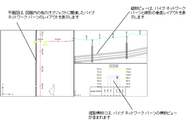

次の図では、パイプ ネットワークの平面図、ネットワーク パイプや構造物を部分的に示す縦断ビュー、およびそれらの横断ビューという 3 つのビューポートを示しています。
左側のペインには、パイプで接続されている 2 つのマンホール(構造物)含むパイプ ネットワーク部分が表示されています。ネットワーク パーツは、線形から一定のオフセットで配置され、同じ線形から作成される縦断ビュー(右上のペイン)に表示されます。また、測点 7+71 に配置されている横断抽出ラインで横断ビュー(右下のペイン)が作成され、その測点にあるパイプ ネットワーク パーツの横断ビューが表示されています。
パイプ ネットワークのパーツの位置を手動で編集することができます。これは平面ビュー、縦断ビュー、または横断ビューのいずれかにおいてグリップ編集を使用するか、または直接それらのプロパティを編集することにより行います。
パイプ ネットワーク部分のレイアウト、縦断、および横断ビュー
