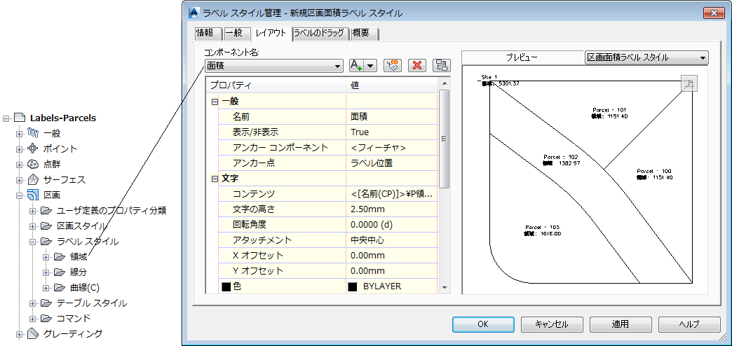

また、ラベルにはテキスト、ブロック、線分、ティック、および引出線を含めることもできます。次の図のように、ラベルを作成して[ラベル スタイル管理]ダイアログ ボックスで外観をプレビューすることができます。
区画面積のカスタマイズしたラベル スタイルのプレビュー
[ツールスペース] の[設定]ツリーでは、[ラベル スタイル]コレクションに 1 つまたは複数のタイプのラベル スタイルがあり、それぞれのスタイルに応じてオブジェクトが表示されます。次の図は、ラベル スタイルのコレクション、ラベル スタイル タイプ、および個々のラベル スタイルの階層を示しています。
区画面積のラベル スタイル タイプ コレクション
