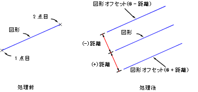

既存の図形は、指定した距離でオフセットすることができます。正の値を指定すると右側にオフセットされ、負の値を指定すると左側にオフセットされます。

次の図に、測量図形のオフセット(OFFSET)コマンドの例を示します。
