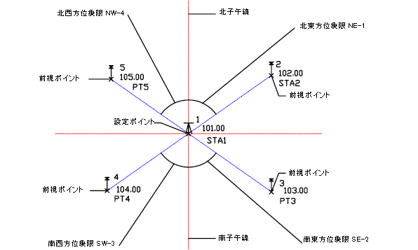

象限
円を 4 つの等しい部分に分割したときの横断の 1 つ。象限 1 は北東のコーナーで、象限 2、3、4 は、時計回りに進みます。方位は通常、象限番号により参照されます。

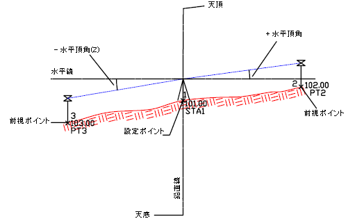

頂角
水平面より上または下の角度。角度は、この水平面から DDMMSS の形式で表されます。計器の測点からの下り勾配を表す頂角は負の値で示されます。天頂角と頂角は、天頂角に垂直の基準面がある点を除き、同じ意味です。

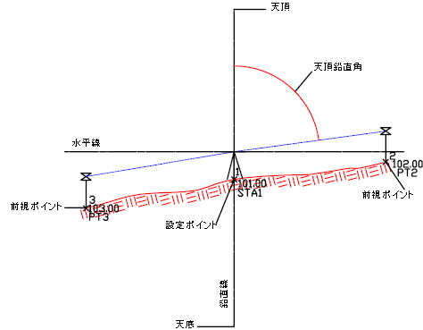

天頂角
直接頭上にあるポイント、つまり観測者の垂線が天球を貫通するポイント。天頂の対義語は天底です。

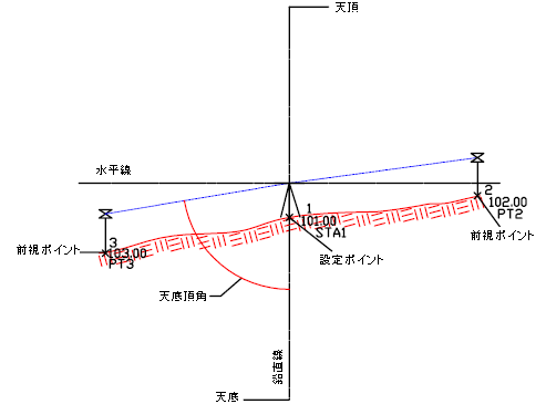

天底角
天底角は、天頂の対義語です。

方位
北または南のうち近い方から計測した角度。東または西の指定を伴います。角度は常に 90 度(PI/2 ラジアンまたは 100 グラード)未満で、象限番号で参照されます。

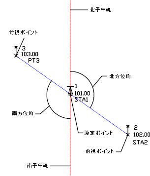

方位角(azimuth)
基準子午線から時計回りに計測した角度。北方位角とも呼ばれます。範囲は 0 ~ 360 度です。負の方位角は、時計回りの値に変換されます。
