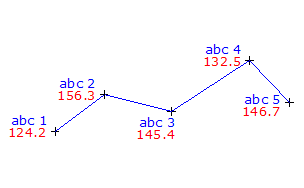

ポイント名を指定して線分を作成するには
このコマンドを使用すると、ポイント番号の代わりにポイント名を指定して、ポイント間に線分を作成できます。
[ホーム]タブ
[描画]パネル
[線分]ドロップダウン リスト
[ポイント名で線分を作成]
検索
をクリックします。
始点の名前を入力します。
次のポイントの名前を入力します。
ポイント名の入力を続けて、他の線分セグメントを定義します。または、[Enter]を押して線分コマンド プロンプトに戻り、線分を定義するための他のオプションを使用します。
