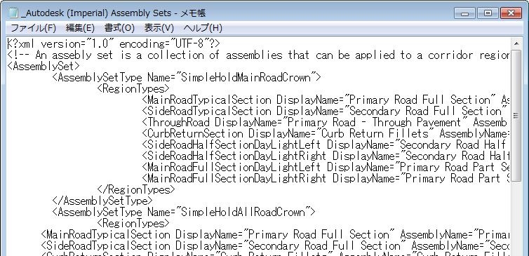

次の図に、AutoCAD Civil 3D に付属している既定のアセンブリ セット ファイルのコンテンツを示します。
