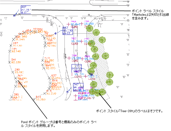

ポイントを表示、ラベル付けする
図面上のポイント記号の外観をコントロールするには、既定のポイント記号を選択するか、またはポイント記号を作成します。
ポイント ラベル スタイルの例
事前に定義されたラベル付けの基準を使用して、図面上にポイントを作成したときに、自動的にポイントにラベル付けできます。
