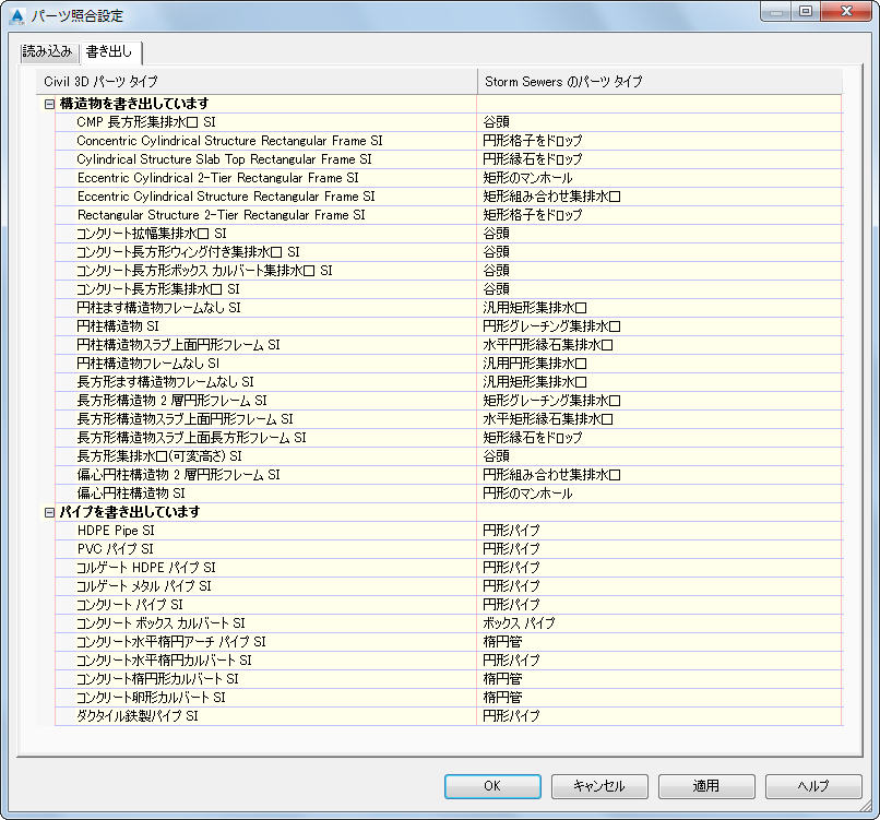

ほとんどの場合、[書き出し]照合設定が[読み込み]照合設定と同等であるときに、最適な結果が得られるということに気付くでしょう。同等でない場合、読み込み時に別のパーツ ファミリで置き換えられます。

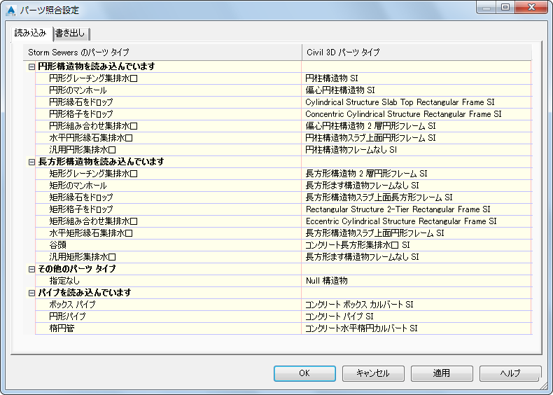

次に示すように、[書き出し]タブでは、現在のパーツ カタログにある AutoCAD Civil 3D の各パーツ タイプと合わせるパーツ タイプを[Storm Sewers のパーツ タイプ] (右側)の使用可能なパーツ タイプから選択することができます。表示されている AutoCAD Civil 3D のパーツ タイプは、パーツ カタログに対する変更に基づいて更新されます。
[読み込み]タブでは、Storm Sewers の使用可能なパーツ タイプそれぞれに使用する AutoCAD Civil 3D のパーツ タイプ(右側)を選択できます。[Storm Sewers のパーツ タイプ]リストは固定です。このマッピングは、書き出しマッピングと同じにして、パーツ ファミリが変更されないようにする必要があります。

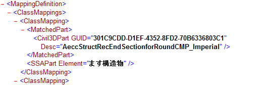

XML パーツ マッピング ファイルは、次の 2 つのセクションで構成されています。
  • AutoCAD Civil 3D のパーツ セクション(MatchedPart)
  • Storm and Sanitary Analysis のパーツ セクション(SSAPart)
XML ファイルの AutoCAD Civil 3D Matched Part 部分は、開始タグ <MatchedPart> と終了タグ </MatchedPart> で囲まれています。AutoCAD Civil 3D の各パーツまたは複数のパーツごとに、AutoCAD Civil 3D のパーツ ID (パーツ ファミリ GUID)と注釈が、一致したパーツ構造内にあります。
<ClassMapping>要素内の各照合されたパーツには、一致する 1 つの SSA パーツ要素がある必要があります。

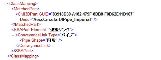

XML パーツ マッピング ファイルの例を次に示します。これは、AutoCAD Civil 3D のカスタム パーツ ファミリ名 "InltCurb1" を、Storm and Sanitary Analysis 内の FDOT Curb Inlet Type 1 にマッピングした例です。
<ClassMapping>
    <MatchedPart>
      <Civil3DPart GUID = "260FBCAD-7BFC-4DC4-AD9C-84D552C799F5" Desc = "InltCurb1"/>
    </MatchedPart>
    <SSAPart Element = "Inlet">
      <Inlet Manufacturer = "FDOT" PartNumber = "Curb Inlet - Type 1"/>
    </SSAPart>
</ClassMapping>

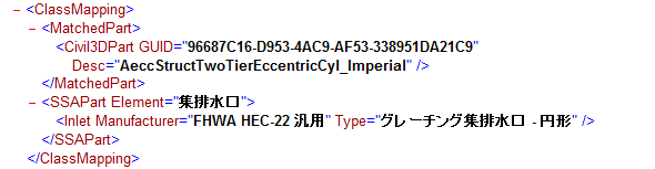

XML パーツ マッピング ファイルは、メモ帳または XML エディタで編集できます。ClassMappings タグの内容のみを編集します。個々のマッピングは、それぞれ 1 対の ClassMapping タグ内に含まれています(次の例を参照)。
スキーマでは、マッピングされるパーツごとに、AutoCAD Civil 3D のパーツの属性と、これに続く Storm and Sanitary Analysis のパーツの属性が必要です。
AutoCAD Civil 3D のパーツでは GUID (パーツ ID)と、これに続く注釈が必要です(注釈は、ファイルを読み取りやすくするために使用されますが、実際には照合では使用されません)。
パーツ ID は、パーツ カタログのサブフォルダ内にあるパーツ ファミリの XML ファイル内にあります。パーツ カタログは、AutoCAD Civil 3D で設定します([ホーム]タブ [設計] [パイプ ネットワーク カタログを設定])。パーツ カタログの既定のパスは C:¥ProgramData¥Autodesk¥C3D <バージョン>¥jpn¥Pipes Catalog¥ です。詳細は、「パイプ ネットワークのパーツ カタログを指定するには」を参照してください。
注: すばやくパーツ ID を特定する方法は、図面内に希望のパイプと構造物を作成し、そのファイルを STM ファイルに書き出すというものです。ID が STM ファイルに書き出されます。
次の例は、サブフォルダ ...¥US Imperial Structures¥Junction Structures with Frames¥ にあるファイル AeccStructConcentricCylinder_Imperial.xml 内のインペリアル 円柱構造物 のパーツ ID(太字部分)を示しています。
<ColumnConst desc="Part ID" dataType="string" unit="" name="PrtID" id="CC5" visible="0" context="Catalog_PartID"index="0">CFDB68E2-8070-4463-8BA0-F44037BAF991</ColumnConst>
Storm and Sanitary Analysis のパーツは、要素タイプを必要とし、必要に応じてその後に属性が必要です。属性は、照合される要素によって異なります。AutoCAD Civil 3D のパイプ ファミリは Storm and Sanitary Analysis のリンク要素に一致させ、AutoCAD Civil 3D の構造物ファミリは Storm and Sanitary Analysis のノード要素に一致させてください。
Storm and Sanitary Analysis のノード要素 Storm and Sanitary Analysis のリンク要素

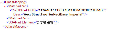

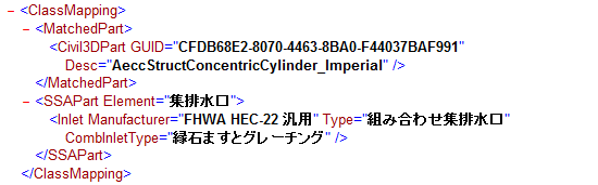

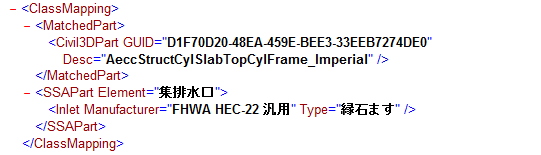

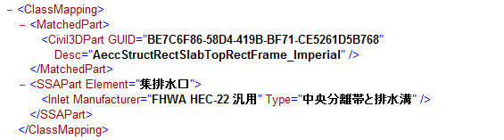

次の例は、別のタイプの Storm and Sanitary Analysis パーツに一致させた AutoCAD Civil 3D パーツを示しています。太字の項目は属性で、編集して適切に一致させる必要があります。赤の項目は、スキーマのタグ名で、おそらく同じ要素タイプに対して変更する必要はありません。
この形式は、集排水口と運搬リンクを除く、他のほとんどの要素にも使用できます。たとえば、「ます構造物」を「ストレージ」、「吐き口」、「排水路」のような希望の要素タイプに置き換えることができます。
ます構造物(またはその他のノード)
組み合わせ集排水口
縁石集排水口
グレーチング集排水口
最大キャプチャ カットオフ
中央分離帯排水溝の集排水口

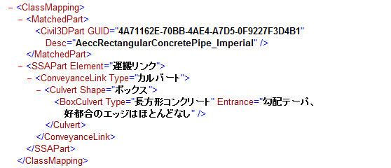

運搬リンク: カルバート(カルバート タイプと入り口の属性を持つ)

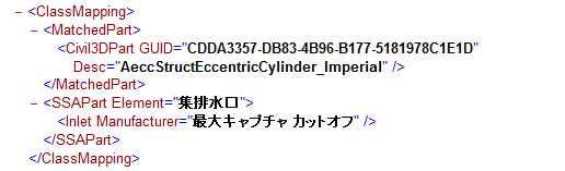

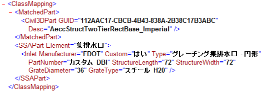

特殊なケース:カスタム集排水口
Storm and Sanitary Analysis 内の集排水口要素は、さらに分類された固有のパーツにマッピングするのに使用できる追加の「寸法」属性があるため、特殊なケースです。詳細は、上述の SSA_Mapping_Definition.docx ファイルに記載されています。マッピングする Storm and Sanitary Analysis 内の固有のパーツに対して適切な属性を使用してください。
例: (この例は、カスタム属性を使用して、カスタム FDOT 円形グレーチングにマッピングします)

    • [HDPE パイプ]は[円形パイプ]にマッピングされます。
    つまり、両方のパイプ タイプが、[円形パイプ]タイプに書き出されます。
  3. [読み込み]タブの[パイプを読み込んでいます]領域では、[円形パイプ]は、1 つのタイプつまり[コンクリート パイプ]とのみ一致します。
    つまり、既定では、コンクリートではない円形パイプ([コルゲート HDPE パイプ]など)は、読み込時にコンクリートに切り替えられます。この後の例では、読み込み時にパイプ タイプが維持されるように XML パーツ マッピング ファイルを設定する方法を示しています。

  1. 既定の XML パーツ マッピング ファイルをテキスト エディタで開きます。このファイルは C:¥ProgramData¥Autodesk¥SSA <バージョン>¥support¥ SSA_Mapping_Definition_Civil.XML にあります。
  2. コンクリート パイプに次のマッピングを追加します。
    <ClassMapping>
        <MatchedPart>
          <Civil3DPart GUID="30921980-2D9B-493A-88C5-6D10AEA8B835" Desc="AeccCircularConcretePipe_Imperial"/>
        </MatchedPart>
        <SSAPart Element="ConveyanceLink">
          <ConveyanceLink Type="Pipe">
          <Pipe Shape="Circular"/>
        </SSAPart>
    </ClassMapping>
  3. HDPE パイプに次のマッピングを追加します。
    <ClassMapping>
        <MatchedPart>
          <Civil3DPart GUID="864CAB49-5CD4-47E7-978B-A0E9D6B8107C" Desc="AeccCircularCorrugatedHDPEPipe_Imperial"/>
        </MatchedPart>
        </SSAPart>
    </ClassMapping>
    注: 上記のマッピングは、Storm and Sanitary Analysis への書き出し時に[円形パイプ]の既存の定義を保持しますが、必要に応じて Storm and Sanitary Analysis 内の特定のパーツへもマッピングすることができます。
