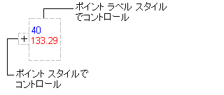

いくつかの要素によって、図面内の図面ポイントの外観をコントロールします。
ポイント スタイルおよびポイント ラベル スタイルにより、図面内のポイントの記号とラベルの基本的な外観を制御します。
ポイント スタイルによってポイント記号の外観が決まり、ポイント ラベル スタイルによってポイントに付けるラベルの外観が決まります。
