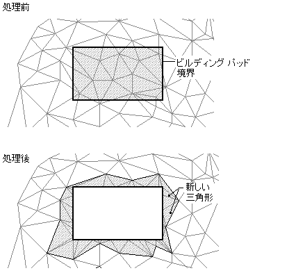

境界は、その内部のサーフェス三角形の表示/非表示に影響を与えます。

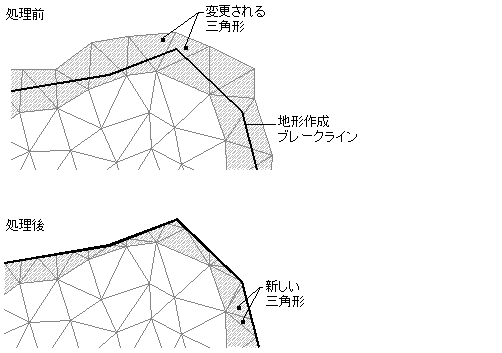

境界の作成時に、円弧分割および地形作成ブレークラインを使用するかどうかを指定します。
サーフェス境界は、閉じたポリラインや区画などの閉じたポリゴン、またはサーフェスから定義されます。サーフェスは、[非表示]境界タイプと[地形作成ブレークライン]オプションの両方が選択されている場合に、境界として選択されることがあります。
サーフェス定義には、各境界の数値 ID および頂点の一覧が表示されます。
AutoCAD Civil 3D でサポートされている境界のタイプは次のとおりです。
地形作成ブレークラインを使用して作成した外側の境界:
地形作成ブレークラインを使用して作成した非表示境界:
