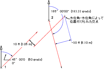

コマンド ラインの例
NE 1 100 100
NE 2 200 200
AZAZ 1 50 10 2 183.3333 -20
! 交点番号 # 1 北:186.991377 東:219.229524
交点は、ポイント 1 からの方位角 50.000、右オフセット距離 10 と、ポイント 2 からの方位角 183.3333、左オフセット距離 20 の間に配置されます。
