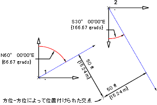

方位/方位の交点を作成するには
既存のポイントからの 2 つの無限線分の間の交点を発見できます。
交点を見つけたら、新しいポイント識別子を指定して交点を保存できます。

測量コマンド言語を使用して方位/方位の交点を計算するには
  1. [ツールスペース][測量]タブで、編集するネットワークを右クリックして、[測量コマンド ウィンドウ]をクリックします。
  2. コマンド ラインに次のコマンドを入力します。
    BB [ポイント 1] [方位 1] [象限 1] [オフセット 1] [ポイント 2] [方位 2] [象限 2] [オフセット 2]
コマンド ラインの例
NE 1 100 100
NE 2 200 200
BB 1 66.6667 1 50 2 33.3333 2 50
! 交点番号 # 1 北:100.000000 東:200.000000
交点は、ポイント 1 からの方位 N66.6667"E、右オフセット距離 50 フィートと、ポイント 2 からの方位 S33.3333"E、右オフセット距離 50 の間に配置されます。
