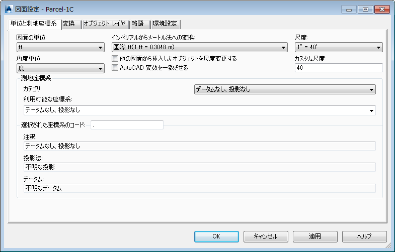

最初のテンプレートを選択したら、次に設定の確認と編集を行います。[ツールスペース]の[設定]タブで、図面名を右クリックし、[図面設定を編集]をクリックします。[図面設定]ダイアログ ボックスには、5 つのタブと多くの設定項目があります。
[図面設定]ダイアログ ボックス
見落とすことが多い設定項目の 1 つに、[一般]設定グループの[コマンド変更を設定に保存]があります。これを[はい]に設定すると、線形曲線の半径などの設定を変更するたびに、変更内容が今後の既定値として保存されます。
このタブで他に重要な設定項目として、[独立したレイヤ]があります。レイヤの表示/非表示を切り替えることで、オブジェクトの表示/非表示の制御を可能にする場合は、[いいえ]に設定します。

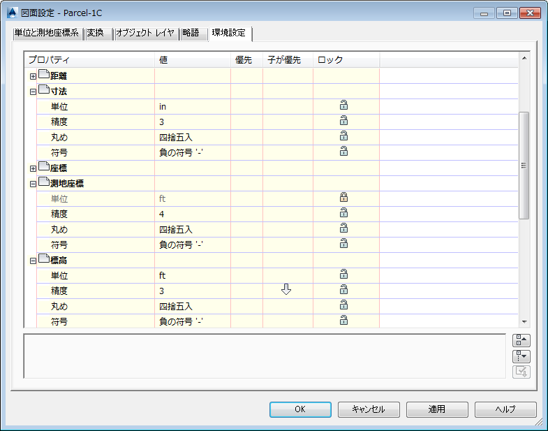

[環境設定]タブでは、図面内の 1 つまたは複数のフィーチャ(オブジェクト)の設定を変更すると、変更した設定の横にある[子が優先]列に矢印が表示されます。この矢印をクリックすることで、優先をキャンセルすることができます。また、設定をロックおよびフィーチャ レベルでの優先を防止するには[ロック]アイコンをクリックします。
[環境設定]を使用してスタイルの優先をキャンセル
