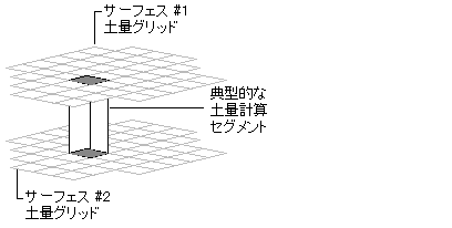

グリッド土量サーフェスは、ユーザ指定の基準サーフェスおよび比較サーフェス、さらにグリッド間隔とグリッド方向に基づく差異グリッド サーフェスです。
グリッド土量サーフェスは、基準サーフェスと比較サーフェスの差異の近似値です。[Z]値が比較サーフェスの[Z]値と基準サーフェスの[Z]値の間の差異であるポイントからグリッドを作ることによって作成されます。したがって、グリッド土量サーフェスは、グリッド ポイントにおいてのみ正確な差異を示します。これは、比較サーフェスと基準サーフェスが、どちらもグリッド、どちらも TIN、一方がグリッドでもう一方が TIN のいずれの場合にも当てはまります。
グリッド土量サーフェスを使用すると、土量をすばやく生成できます。これは、繰り返し利用するサイトの設計に便利です。
土量サーフェスは変化しないサーフェス オブジェクトです。そのため、切土および盛土の等高線やポイントを表示したり、ラベルを追加することができます。[サーフェス プロパティ]を選択して土量サーフェスの土量プロパティ(切土、盛土、ネット)を表示します。詳細は、「サーフェス定義を編集、表示するには」を参照してください。
