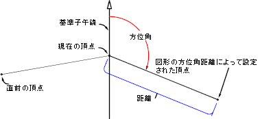

次の図に、FIGURE AZ-DIST コマンドの例を示します。
