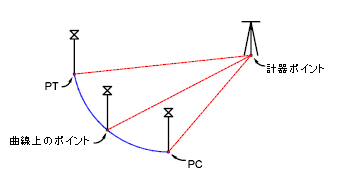

曲線の始点のショット、曲線の始点と終点間の円弧上のショット、曲線の終点のショット、これら 3 つのショットを使用して測量図形に曲線を作成します。
3 点曲線を描画するには
  1. [ツールスペース][測量]タブで、名前の付いたネットワークを右クリック [測量コマンド ウィンドウ]を選択します。
  2. コマンド ラインに次のコマンドを入力します。
    C3
コマンド ラインの例
BEG CURVE
C3
AD VA 11 85 200 90
AD VA 12 82 200 90
AD VA 13 80 190 90
END
次の図に、3 点曲線(CV3)コマンドの例を示します。
