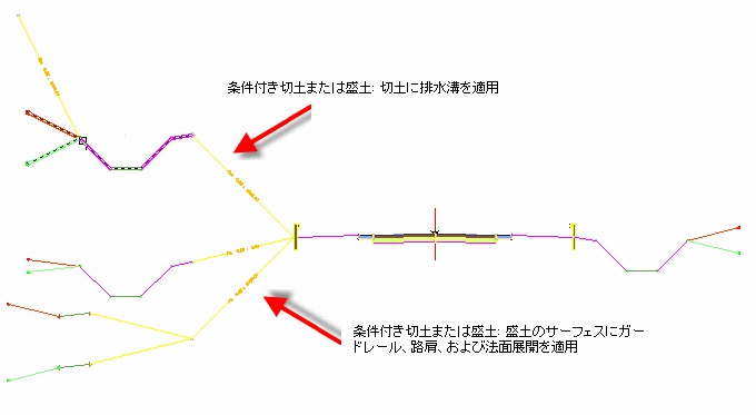

1 つまたは複数の条件付きサブアセンブリを含むアセンブリは、条件付きアセンブリと呼ばれる場合があります。図面に条件付きアセンブリを配置すると、条件が存在する測点に指定のサブアセンブリが自動的に適用されます。
たとえば、条件付きコリドー アセンブリに 2 つの[条件付き切土または盛土]サブアセンブリを含めることができます。最初の[条件付き切土または盛土]サブアセンブリは、切土条件が存在する場合に排水溝サブアセンブリを適用するよう設定できます。2 番目の[条件付き切土または盛土]サブアセンブリは、盛土条件が存在する場合にガードレール、路肩、およびサーフェスへの法面展開を適用するよう設定できます。条件付きサブアセンブリを使用すると、維持が必要なコリドー リージョン数とアセンブリ数を減らすことができます。
次の図に、切土条件で排水溝を適用するよう設定された[条件付き切土または盛土]サブアセンブリ、および盛土条件でガードレール、路肩、サーフェスへの法面展開を適用するよう設定された別の[条件付き切土または盛土]サブアセンブリを含むアセンブリの例を示します。
