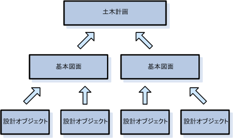

すべてのプロジェクト構造に共通するベスト プラクティスは、線形やサーフェスなどの個別の設計オブジェクトを別々の図面に編成することです。 設計プロセスでは、これらのオブジェクトの参照先がベース図面になります。包括的な土木計画および最終製作図面は、オブジェクト参照と図面参照を合わせて一緒に用意します。
