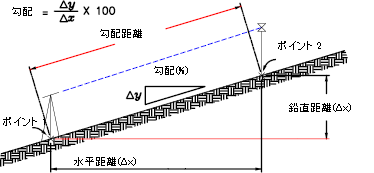

2 点間の勾配を表示するには
[勾配]コマンドを使用すると、2 点間の勾配を調べることができます。開始ポイントと前方ポイントを指定する必要があります。

勾配: 1.0776 パーセント
この例では、ポイント 1 からポイント 2 への勾配がパーセントで表示されます。組み込み機能として使用する場合、このコマンドは現在の鉛直参照システム(天頂、天底、水平)で鉛直角度を表示します。
