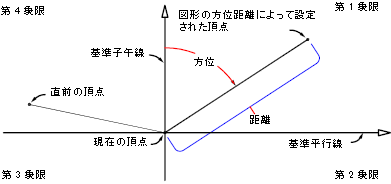

次の図に、FIGURE BRG-DIST コマンドの例を示します。
