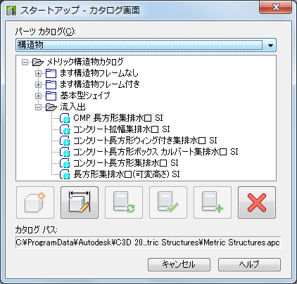

上記の操作を実行すると、[スタートアップ - カタログ画面]ダイアログ ボックスが表示されます。
スタートアップ - カタログ画面
[スタートアップ - カタログ画面]ダイアログ ボックスから、パイプ カタログまたは構造物カタログを使用し、そのカタログのカテゴリをナビゲートできます。
このダイアログ ボックスに表示されるアイコンを使用すると、さまざまなタスクを実行できます。アイコンにカーソルを合わせると、そのアイコンについて説明したツールチップが表示されます。アクティブになるアイコンは、カタログ ツリーで選択されている項目に応じて異なります。
処理内容 操作 …
新規パーツの作成 チャプタ フォルダを選択し、[新規パラメトリック パーツ]をクリックします。[新規パーツ]ダイアログ ボックスで新規パーツの名前と注釈を入力し、[OK]をクリックします。パーツ作成用の作成環境が開きます。
既存のパーツ サイズの修正 カタログ ツリーからパーツを選択し、[パーツ サイズを修正]をクリックします。パーツ修正用の作成環境が開きます。
カタログの再生成 パーツまたはカタログの変更後、[カタログを再作図]をクリックしてパイプまたは構造物パーツ カタログ全体を再生成します。
カタログのテスト(検証) カタログの変更後、[カタログ テスト]をクリックして検証が成功したかどうかをチェックします。
パーツの新規チャプタの追加 [新規チャプタ]をクリックして名前を入力します。チャプタはカタログまたは別のチャプタに追加できます。
パーツの削除 パーツを選択して[削除]をクリックします。そのパーツがカタログから削除され、カタログ ツリーから削除されます。

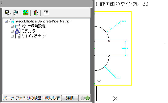

パーツを作成したり修正する場合、以下の機能を備えたパラメトリック作成環境が開きます。
