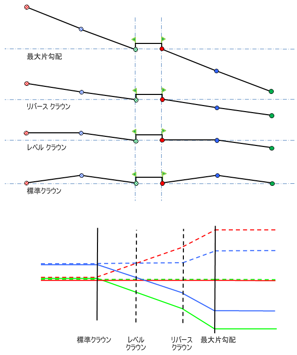

トピックごとに次の図が用意されています。
- 各限界測点でのアセンブリの動作を図示する一連の横断。
アイコンは、各ケースの回転軸を示します。
- 各ケースの典型的横断勾配摺り付けビュー。横断勾配摺り付けビューの色分けされた点線は、横断の点と対応しています。
注: 特に明記されていない限り、すべての横断勾配摺り付け図は右カーブを表しています。
横断勾配摺り付け図の例
