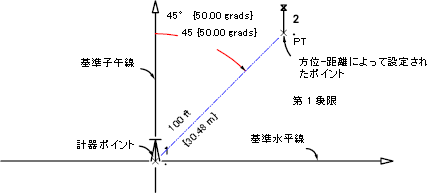

次に、単位がフィートに設定されている場合に BD コマンドを使用する例を示します。
NE 1 100 100
STN 1
BD 2 45 1 100 PT
! 方位: N 45-00-00 E 距離: 100.0000
! ポイント 2 北: 170.7107 東: 170.7107
! 標高: <Null>
この例では、指定された方位と距離でポイント 2 が作成されます。
BD コマンドで作成されたポイント
ポイント 2 は、方位 45°0'0"(50 グラード)、象限 1(NE)、計器ポイントからの距離 100 フィート、注釈 PT によって配置されます。
