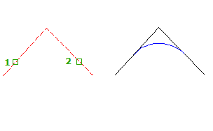

2 線分上に曲線を作成するには
選択した線分は、結果として得られる円曲線の始点(PC)および円曲線の終点(PT)までトリムされません。
曲線計算を使用すると、曲線の定義に必要な値を求めることができます。
  1. [ホーム]タブ[描画]パネル[曲線]ドロップダウン リスト[2 線分上に曲線を作成] 検索をクリックします。
  2. 最初の接線を選択します。
  3. 2 番目の接線を選択します。
    次のプロンプトが表示されます。
    Select entry [Tangent/External/Degree/Chord/Length/Mid-ordinate/miN-dist/Radius] <Radius>:
