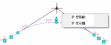

作図領域から線形の IP を分離するには
終点が一致する 2 つの固定接線または片側固定接線の交点(IP)を分離します。
IP (1)を分割する場合、指定した距離(2)に応じて接線の終点が分離されます。IP を分割する場合(3)、2 番目の接線は解決済み線形ジオメトリの一部ではなくなります。
  1. 線形を選択します。
    グリップは交点に表示されます。
  2. グリップにカーソルを合わせます。
  3. グリップ メニューから[頂点を分離]を選択します。
  4. IP を分離した後の終点間の距離を指定します。
  5. 接線が交点から分割され、グリップ が表示されます。
