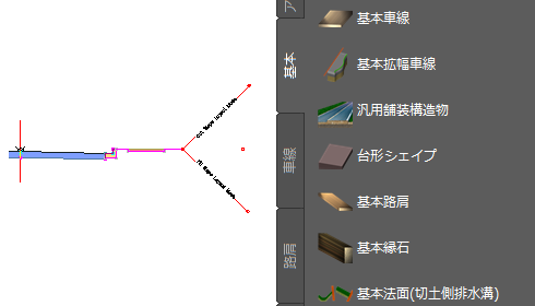

道路のアセンブリ(左)、ツール パレットにはサブアセンブリを表示(右)

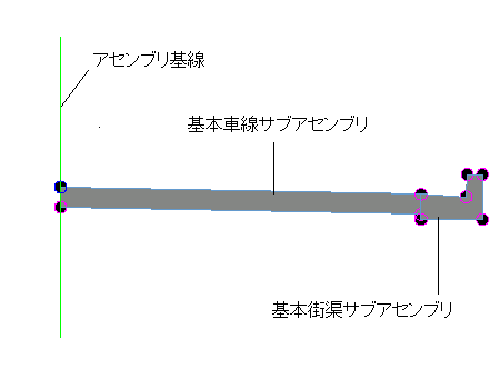

次の図は、2 車線道路の片側(車線)を表す簡単なアセンブリ オブジェクトを示しています。基本車線および基本街渠のサブアセンブリ オブジェクトが基線線形に追加され、縁石と側溝を含む 1 車線が構成されています。
