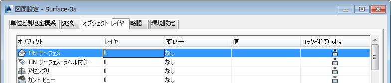

オブジェクトの既定のベースレイヤは、[図面設定]ダイアログ ボックスの[オブジェクトレイヤ]タブで指定します。
オブジェクトを作成するとき、既定値を受け入れるか、新しいレイヤを指定することができます。ベースレイヤは、サーフェスや線形などの主要なオブジェクト タイプにのみ使用できます。

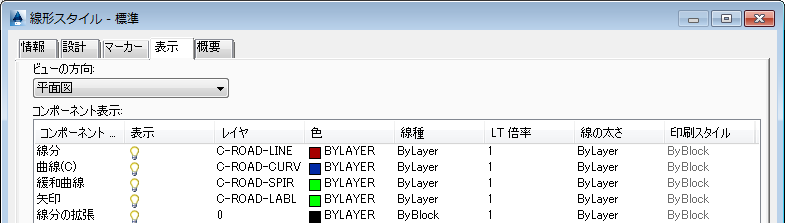

コンポーネントレイヤは、オブジェクトの[<オブジェクト名>スタイル]ダイアログ ボックスの[表示]タブで指定します。次の例は、線形コンポーネントに使用されるレイヤを示します。
C-ROAD-LINE などのコンポーネントレイヤを使用すると、オブジェクトの一部が別のレイヤ上にあるかのようにオブジェクトを扱うことができます。たとえば、線形ラインのみを非表示にしたい場合、図面上で C-ROAD-LINE レイヤをオフにします。
オブジェクトは物理的にベースレイヤ上に作成されていますが、コンポーネントの表示は、関連付けられたコンポーネントレイヤによって管理されます。[コンポーネント表示]設定が[ByLayer]である場合、コンポーネントレイヤの表示設定(オンまたはオフ)や、レイヤの色、線種、線の太さ、印刷スタイルを、各オブジェクト コンポーネントごとに指定できます。
レイヤ「0」は、コンポーネントの表示設定で特別な意味を持っています。レイヤを「0」に設定すると、そのコンポーネントに対してオブジェクト ベースレイヤが使用されます。たとえば、線形ベースレイヤが C-ROAD で、線分コンポーネントのレイヤが 0 に設定されている場合、線形線分は、レイヤ 0 ではなく C-ROAD 上に配置されているかのように動作します。
