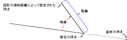

偏向角と距離を使用して図形の頂点を作成します。偏向角は、現在の方位角から時計回りに回転します。このコマンドを使用するには、測量図形に 2 つまたは 3 つの頂点が必要です。
偏向角と距離を使用して図形の頂点を作成するには
[測量コマンド ウィンドウ]を選択します。 FIGURE DEFL-DIST [角度] [距離]
NE 20 1200 1200
NE 21 1400 1300
BEGIN STONE_ST
PT 20
PT 21
FIG DD -33.3333 91.440
RT -91.440
FIG ZD (AZ 21 20) 60.960
CLOSE
次の図に、FIGURE DEFL-DIST コマンドの例を示します。
