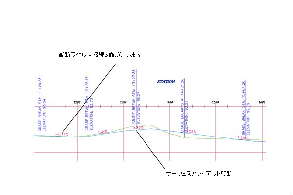

サーフェスおよびレイアウト縦断を示す縦断ビュー

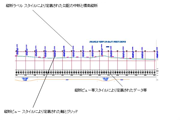

拡大表示したサーフェスおよびレイアウト縦断の縦断ビュー
